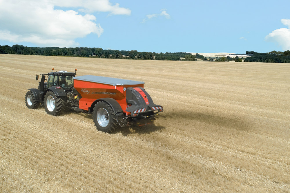

Kuhn introduit la technologie EMC sur les deux tables d’épandage du distributeur à engrais/amendements trainé Axent 100.1

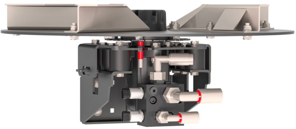

En seulement une dizaine de minutes, passez d’un distributeur d’engrais à un épandeur à amendements, en échangeant les tables. L’Axent 100.1 pourra ainsi travailler dès le printemps avec la table Axis PowerPack pour épandre tous les engrais avec la même précision qu’un distributeur d’engrais porté Axis, tout en ayant une autonomie gargantuesque de 9.400 litres – soit plus du double du plus gros distributeur porté sur le marché – tandis que l’été, la table Universal PowerPack assurera l’épandage de tous les amendements : composts, fientes, chaux, maërl, scories, écumes, etc… Il n’est plus nécessaire de s’équiper de deux machines différentes pour réaliser ces travaux complémentaires. Cette table est spécialement conçue pour l’épandage de produits à des doses élevées. Par exemple, il est possible d’épandre 5 t/ha de fientes sur une largeur de 12 m à 15 km/h.
Et dès cet été, la technologie EMC sera appliquée à l’épandage d’amendements sur la table Universal PowerPack. Un capteur, placé sur l’arbre d’entrainement de chaque disque, permet de mesurer indépendamment le couple d’entrainement à droite et à gauche. La dose est alors ajustée en continu pour s’adapter à l’hétérogénéité du produit.
