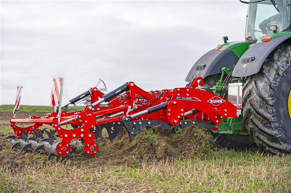

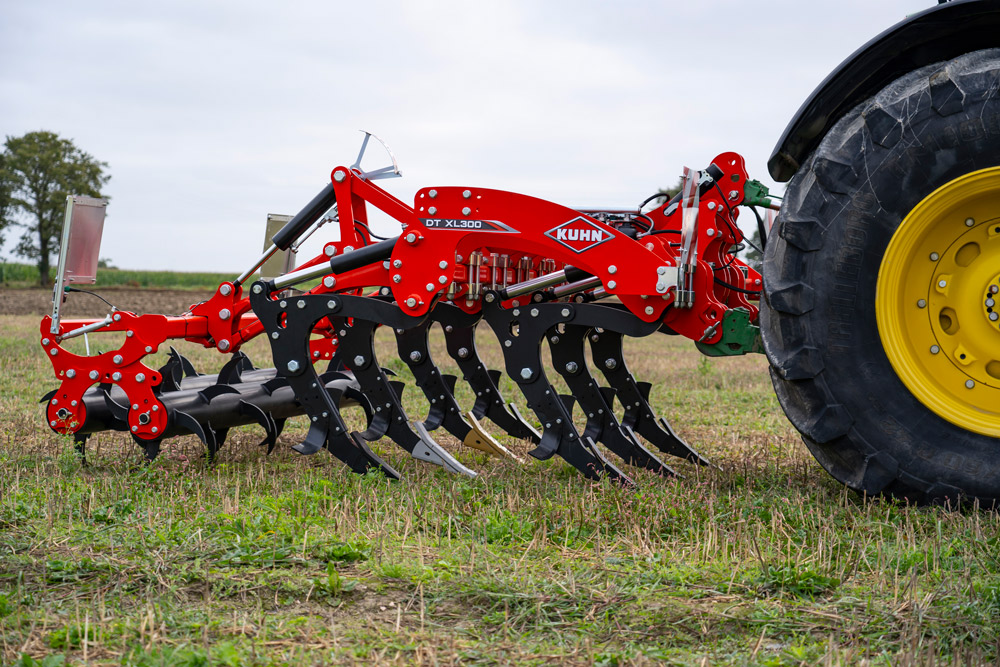

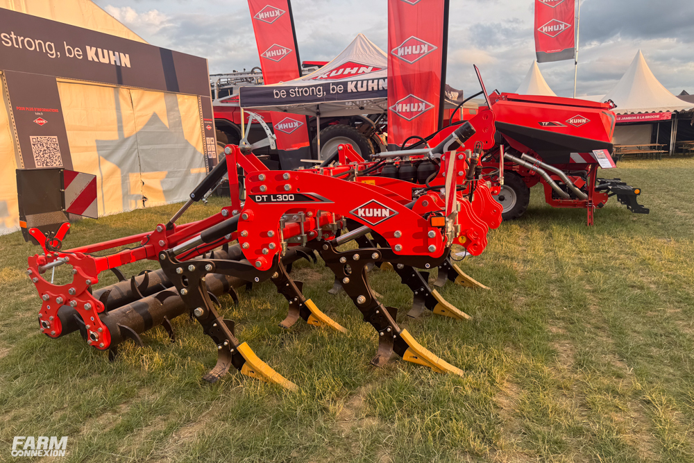

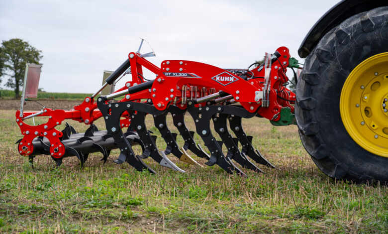

Disposées en deux rangées, les dents de l’ameublisseur DT sont adaptées au travaux de pseudo-labour et assurent une restructuration profonde et un mélange intensif.
La gamme se décline dans deux versions, le DT L 300, avec une largeur de 3 mètres, est conçu pour les sols légers et les tracteurs jusqu’à 230 chevaux. Il est capable de travailler en profondeur jusqu’à 50 cm. Les DT L sont dotés de grands dégagements sous-bâti (780 mm en T et 870 mm en NSH) ainsi que d’importantes distances entre les deux rangées de dents (800 mm en T et 850 mm en NSH) garantissant un travail sans bourrage même en présence de résidus.
Les DT XL sont disponibles en versions fixes de 3 et 4 mètres de large. Ils sont adaptés aux terres lourdes et aux tracteurs de forte puissance jusqu’à 400 chevaux. Ils sont conçus pour descendre à des profondeurs jusqu’à 60 cm. A l’instar de la version L, les modèles DT XL offrent une grande capacité de passage grâce à ses dégagements sous-bâti (920 mm en T et 1000 mm en NSH) et ses distances entre les deux rangées de dents (870 mm en T et 1000 mm en NSH).

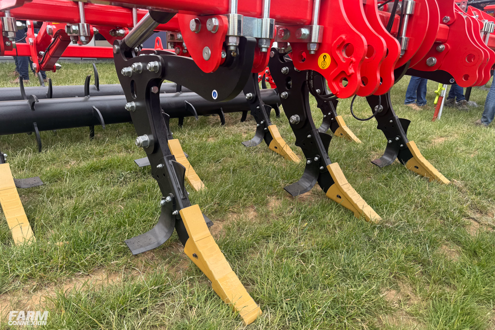

Deux types de sécurité de dent sont disponibles. La première option est la sécurité mécanique par boulon de traction (T), offrant une puissance à la pointe de 3550 kg pour la dent L et de 4370 kg pour la dent XL. La seconde option est la sécurité NSH, qui permet d’ajuster la pression de déclenchement entre 165 et 190 bars, avec une puissance maximale à la pointe de 1190 kg pour la dent L et de 1670 kg pour la dent XL. La dent explosive à ailettes présente une largeur de 350 mm et propose deux positions de hauteur des ailettes. Elle est équipée d’un triangle éclateur et d’une pointe de 70 mm à montage rapide, disponible également en version carbure.
L’efficacité de travail est assurée par la fissuration en profondeur et la préparation de surface en un seul passage. Les déflecteurs latéraux, à repliage mécanique ou hydraulique, garantissent le maintien du flux de terre. De plus, la profondeur de travail peut être réglée hydrauliquement en continu grâce au rouleau. Le double rouleau assure un nivellement optimal de la terre en surface après le passage des dents. Grâce à ses paliers de rouleau intégrés, le DT assure le nivellement au plus près du support. Le risque d’enroulement de la végétation autour des paliers est également évité. L’émiettement assuré par le rouleau favorise l’implantation de la prochaine culture, tandis que son rappui important aide à conserver l’humidité dans le sol.
Le réglage de l’horizontalité du rouleau avant avec le rouleau arrière s’effectue par broche, permettant d’accentuer la pression sur un des deux rouleaux. De plus, la possibilité d’augmenter la distance entre les rouleaux facilite le travail dans des conditions pierreuses.
