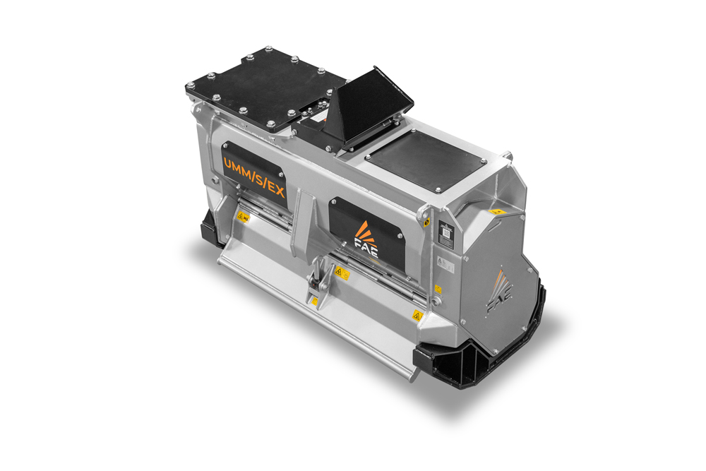

L’italien FAE élargit son offre de broyeurs forestiers pour pelles haut de gamme avec l’introduction du nouveau modèle UMM/S/EX pour pelles jusqu’à 40 tonnes, notamment de type « feller buncher ».

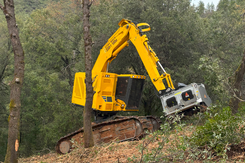

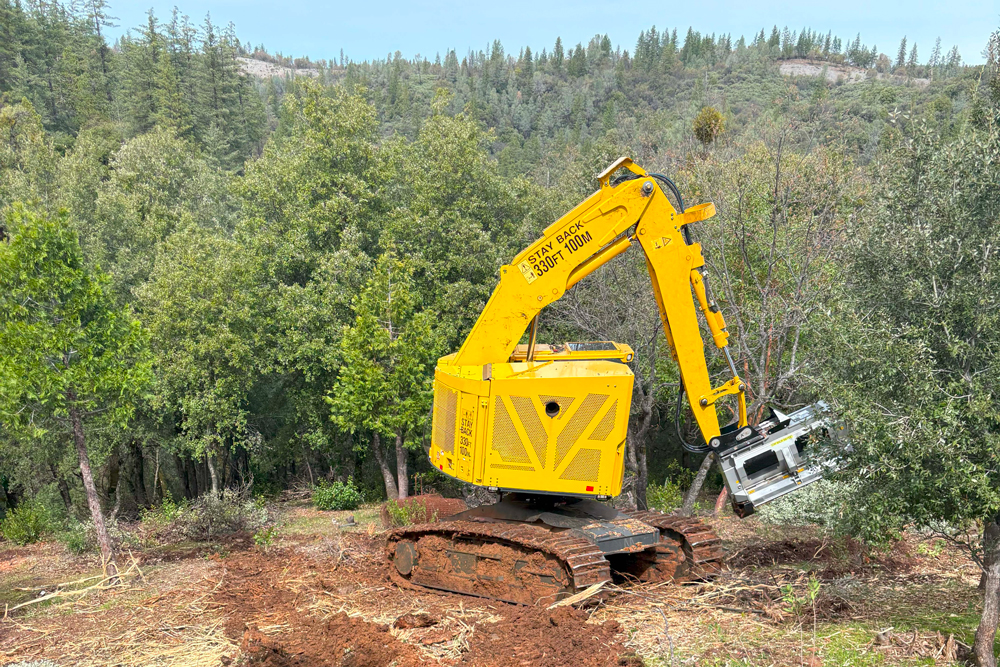

Le nouveau UMM/S/EX est adapté au broyage de végétation et d’arbres allant jusqu’à un diamètre de 40 cm et est compatible avec les pelles de 25 à 40 tonnes. Sa capacité hydraulique va de 250 à 450 l/min et peut gérer une pression jusqu’à 400 bar. Ce modèle de broyeur est indiqué pour la gestion et le contrôle de la végétation dans les zones boisées, pour l’entretien des espaces verts, là où une grande capacité de broyage est requise.
Le moteur VT à cylindrée variable automatique permet d’augmenter le couple lorsque la charge de travail exige des performances plus importantes. La double transmission à courroie Poly Chain garantit un transfert de puissance optimal et une fiabilité durable. Les contre-couteaux vissés Spike PRO permettent de broyer finement le matériau traité et facilitent les opérations d’entretien. Le robuste châssis en acier garantit une fiabilité élevée et durable. En outre, la chambre de broyage est dotée de protections vissées dans un matériau anti-usure. Le rotor robuste de type C permet l’utilisation de différents types d’outils, en fonction des différentes applications.  Le rotor est également doté d’outils latéraux qui permettent de maintenir la propreté de la chambre de broyage. Ce broyeur est disponible dans la largeur UMM/S/EX/VT-150.
Avec l’introduction du nouveau broyeur UMM/S/EX, FAE rend possible l’utilisation de ses broyeurs forestiers sur des engins extrêmement puissants et jusqu’à présent limités dans ce type d’application.
