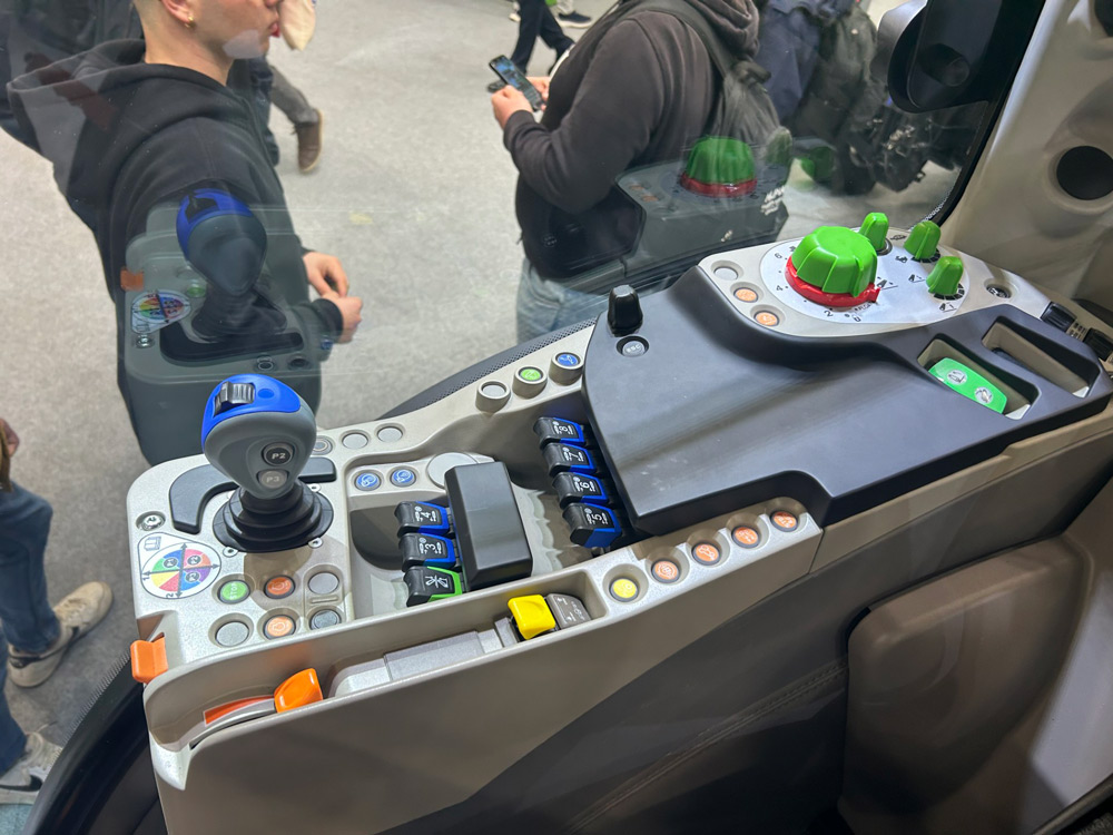

Adaptés aux espaces confinés, les séries 5DF Pro/ DS Pro / DV Pro, dont les largeurs maximales vont de 1166 à 1671 mm. Avec une toute nouvelle cabine équipée d’une nouvelle console droite regroupant les commandes de distributeurs électriques, un choix de moteurs Stage V (de 2,887 et 3,849 litres) de 91 à 116 chevaux et versions de transmissions allant jusqu’à 3 PowerShift, ces tracteurs offrent davantage de possibilités de configuration que la version 5D VSF de base.

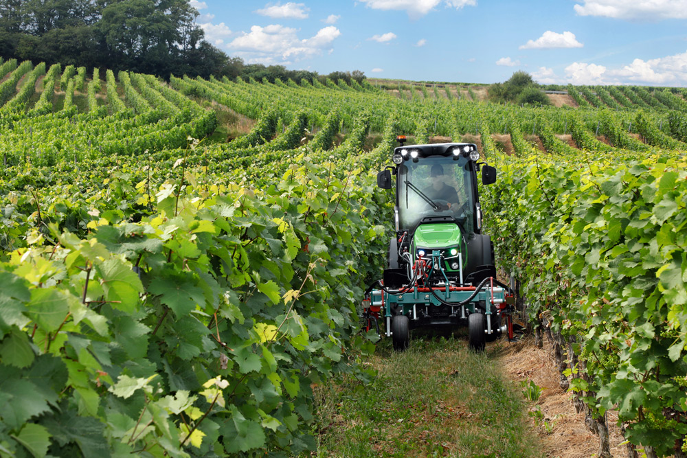

Les outils viticoles demandent désormais de forte capacité hydraulique, malléables et s’adaptant à des outils combinés à l’avant, au ventre et à l’arrière du tracteur. En effet, la mécanisation des vignes impose des passages répétés et donc un besoin d’utilisation simultanée d’outils afin de réduire le nombre de passages, le tassement des sols et par conséquence la consommation. La version Pro offre donc aux viticulteurs qui souhaitent garder une transmission PowerShift une solution hydraulique de 88 l/mn + une pompe de direction indépendante associées à des distributeurs électriques réglables en temps et en débit indépendamment. En configuration maximale, 8 distributeurs indépendants sont disponibles : 4 à l’arrière et 4 au niveau du ventre.
Des réservoirs de carburant ont également été étudiés afin de faciliter l’incrustation d’outils entre roues.

Tous les distributeurs peuvent être commandés à partir du joystick confortable situé sur la nouvelle console, conçue selon les dernières recherches en matière d’ergonomie. Pour améliorer encore le confort de l’opérateur, la cabine à plancher plat suspendue sur Hydro Silent-Block est disponible de série, tout comme la filtration de catégorie 4 afin de satisfaire la sécurité de l’utilisateur. En standard également, le tracteur est équipé d’un relevage arrière électronique ainsi que d’un sélecteur de régime de prise de force en cabine.
