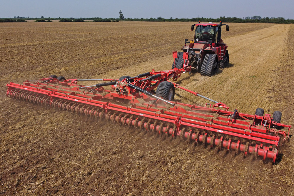

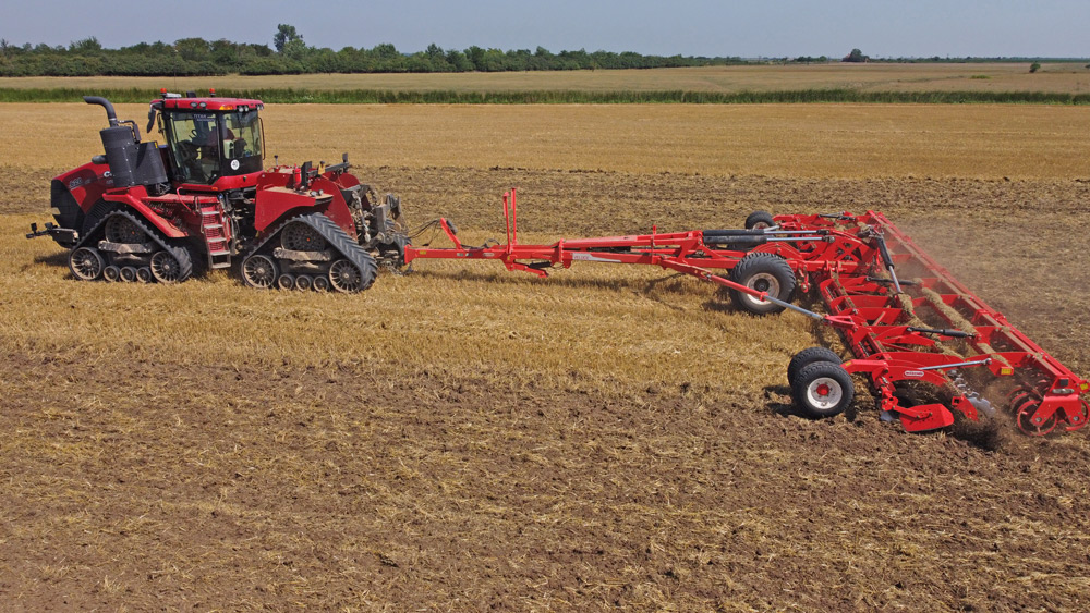

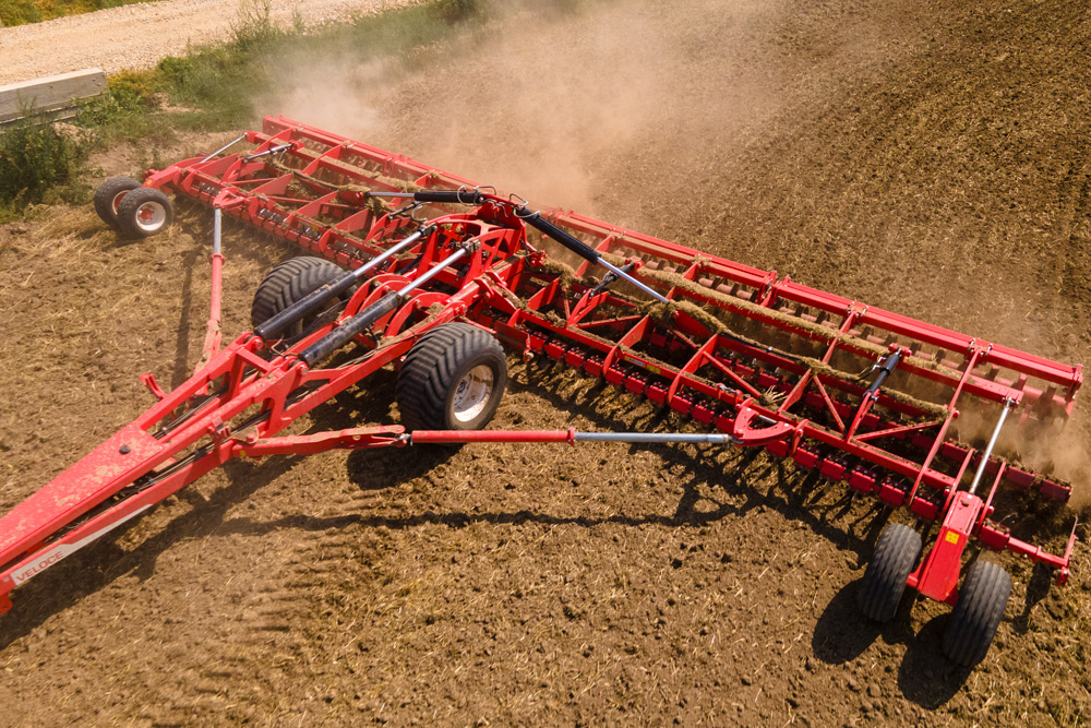

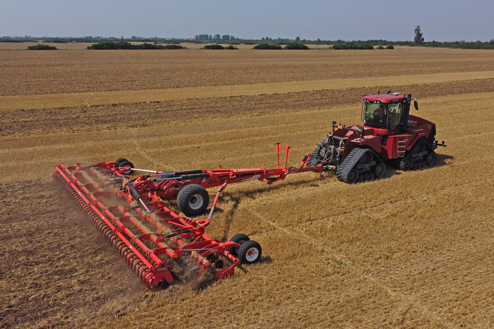

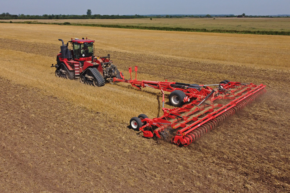

Avec le Veloce TX, le constructeur italien propose un déchaumeur à disques indépendants piloté par l’Isobus.
S’il peut recevoir des disques de 520 mm, le Veloce TX emploie d’origine des disques crénelés de 560 mm montés sur élastomères et moyeux Agribub avec roulements SKF sans entretien, pour réaliser un déchaumage jusqu’à 15 cm de profondeur et à une vitesse jusqu’à 15 km/h. Le châssis Heavy Duty a été développé pour y parvenir avec efficacité sur une largeur de 8, 10 et 12 mètres et accepter une puissance de 300 à 500 chevaux. La distribution des deux rangées de disques sur deux éléments porteurs, en X équilibre l’appareil en traction et limite la dérive, notamment en dévers. Des déflecteurs latéraux télescopiques évitent également le billonnage de chaque côté. Conformes avec la réglementation routière européenne, les Maschio Gaspardo Veloce TX se replient à 3 mètres de largeur.
