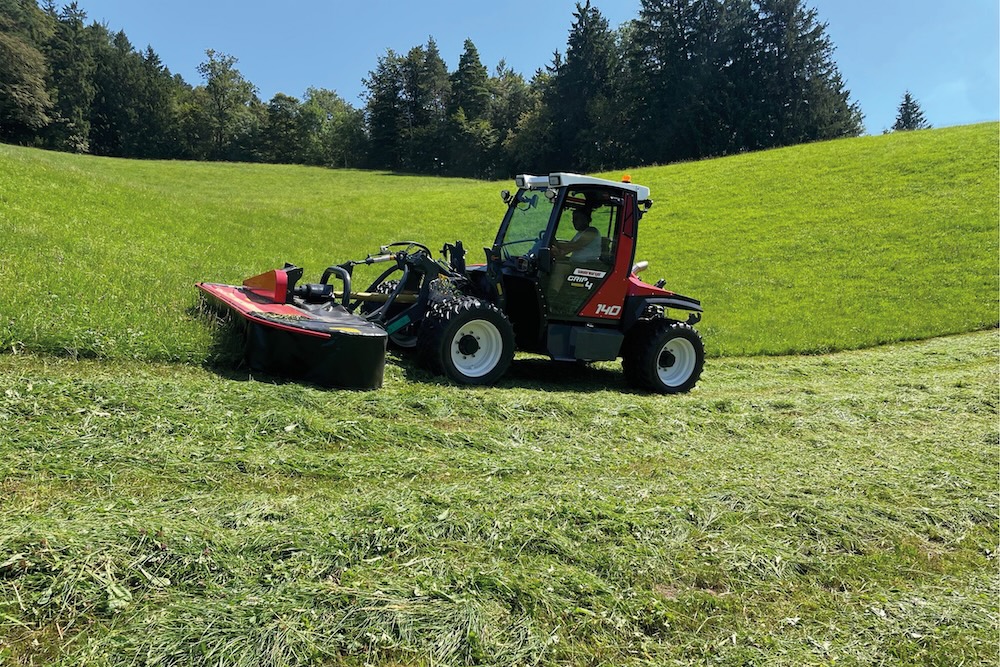

Le Grip 4-140 dispose d’un relevage avant avec déport latéral hydraulique de 380 mm et d’une capacité de levage de 2500 kg et un amortissement des oscillations de série. Le déport latéral facilite l’attelage et le travail avec les outils les plus divers en pente ou pour le service hivernal. Le relevage arrière a une capacité de 3500 kg et peut être équipé en option d’un amortisseur de oscillations. De série la prise de force avant a un régime de 1000 tr/min tandis que la prise de force arrière, 1000 et 540 tr/min et d’un mode économique. Trois distributeurs à double effet à l’avant et trois à l’arrière peuvent être commandés indépendamment les uns des autres. Chacun des distributeurs peut être commuté de double à simple effet. Les réglages des nombreuses fonctions peuvent être effectués confortablement depuis l’accoudoir.

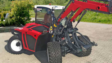

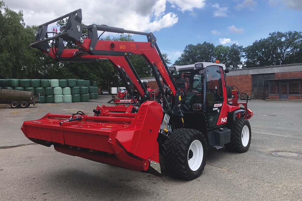

Le concept global du nouveau Grip 4-140 Sauerburger offre la possibilité de monter un chargeur frontal. Pour cela, un chargeur est proposé en option, équipé d’un raccord rapide hydraulique Faster. Le raccord rapide simplifie l’attelage et le dételage du chargeur frontal.
