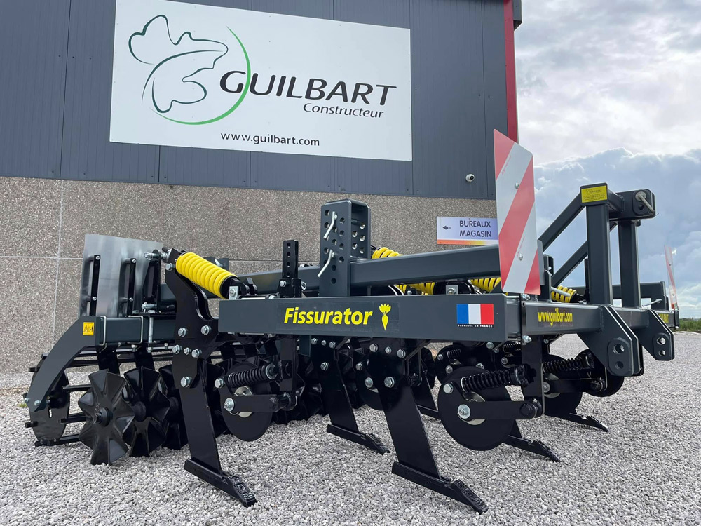

La gamme d’ameublisseurs du fabricant samarien Guilbart a été complétée par le Fissurator.

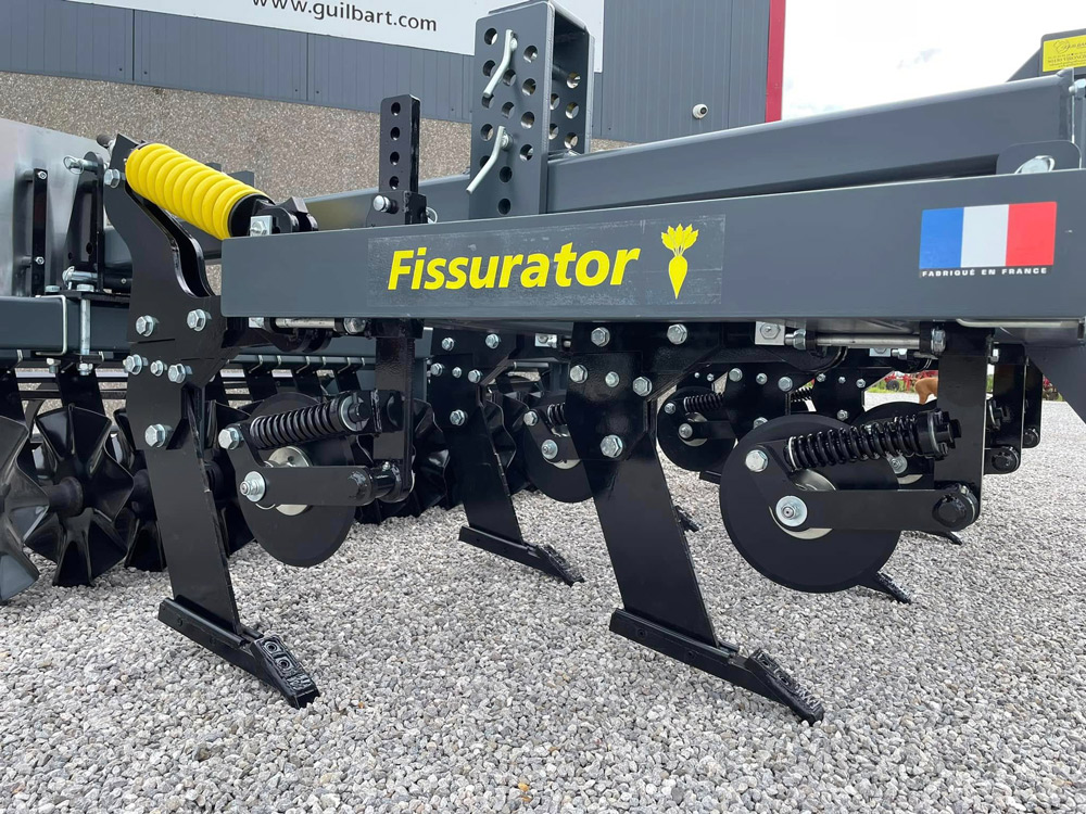

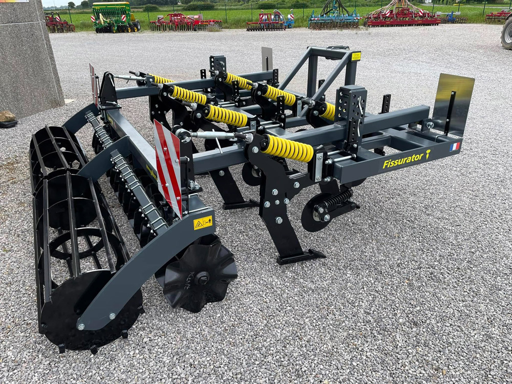

L’appareil est proposé porté en 3 mètres avec sept dents et 4 mètres fixe ou repliable avec neuf dents, mais également en semi-porté 5 mètres avec onze dents et 6 mètres avec treize dents. Montées sur deux rangées (profil 100x100x8 en acier S355), ces dents droites sont armées de pointes fines renforcées au carbure de tungstène (50 mm) et sont précédées par des coutres circulaires sur ressort pour améliorer la pénétration dans le sol, notamment lorsque ce dernier est couvert de débris végétaux ou de couverts. Guilbart a opté pour des sécurités à ressort dont le déclenchement se fait à 2 – 2,5 ou 2,8 tonnes.
Pour émietter les mottes, le Fissurator hérite d’une rangée de disques gaufrés de 450 mm de diamètre avec et d’un rouleau barre (profil plat ou carré) de 520 mm. Plusieurs options sont proposées, telles que des ailettes ou un semoir pour les couverts végétaux.
