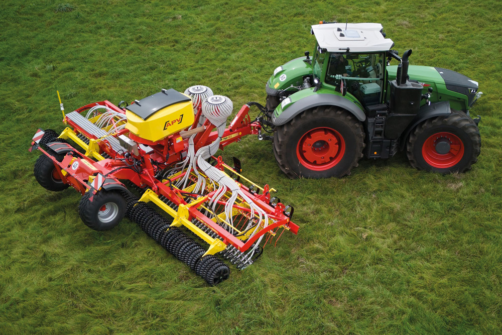

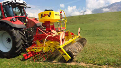

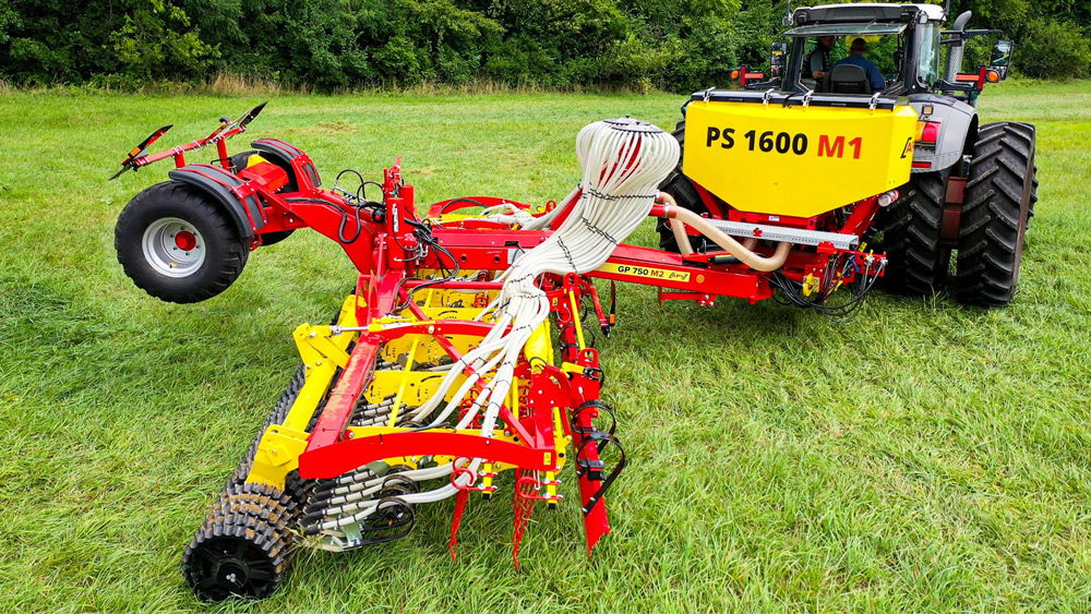

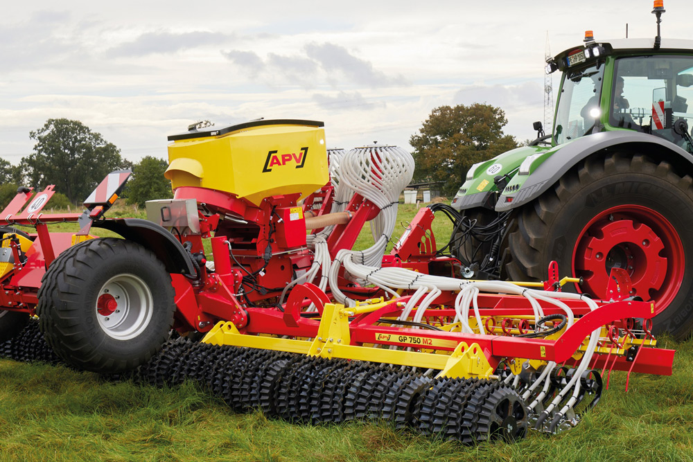

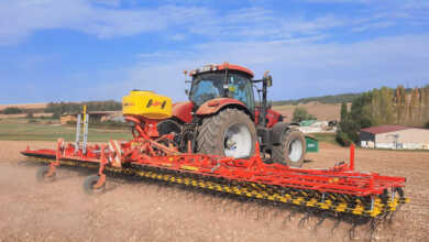

Le constructeur autrichien APV complète sa gamme de régénérateurs de prairies avec le GP 750 M2, un appareil de 7,5 mètres adapté au sursemis et au réensemencement des graminées.

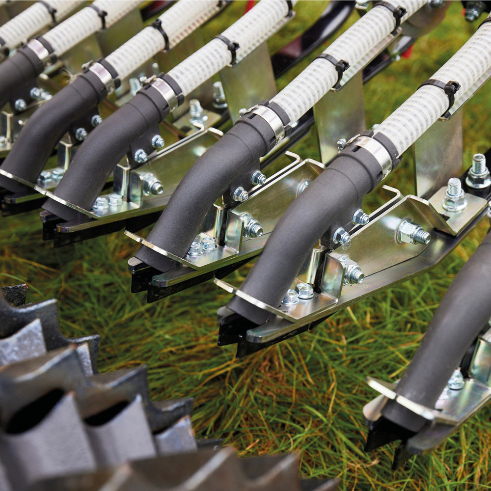

Semi-porté, ce modèle est plus large de 1,5 mètre que le GP 600. Il s’attèle aux bras de relevage (Cat 3 N) où via une boule K80 et peut même être combiné à une trémie de 1600 litres. Le GP 750 M2 repose sur un essieu révolver chaussé de pneus 500-50-17“ ou 400-60-15.5“ qui ne touchent pas terre au travail. Les éléments de travail s’appuyant sur un rouleau de type Cambridge de 530 mm ou denté de 410 ou 550 mm de diamètre. Le GP 750 M2 est armé de 100 dents de 12 mm ou 152 dents de 8 mm selon configuration. APV équipe l’appareil de tôles de nivellement à ressort et nécessite un minimum de 150 chevaux et 3 distributeurs double effet.
