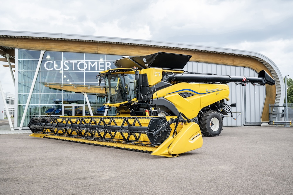

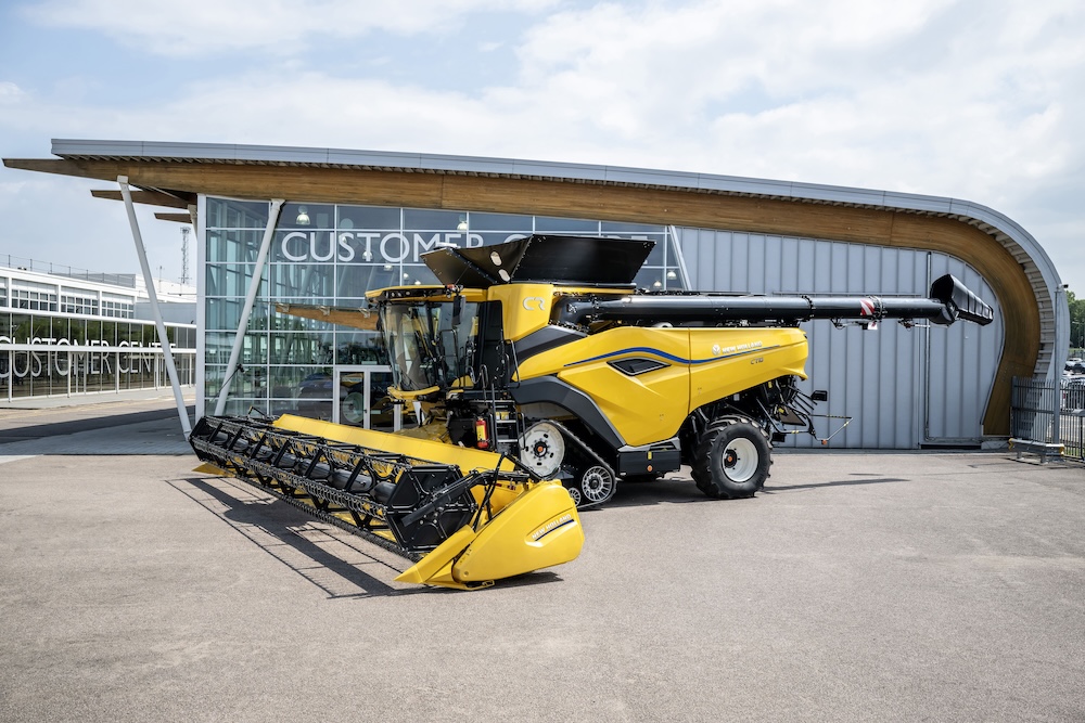

New Holland CR10 : Un cran en dessous de la CR11
Elle ne sera pas la seule star des moissons 2024, la colossale CR11 de New Holland aura droit à une petite soeur.

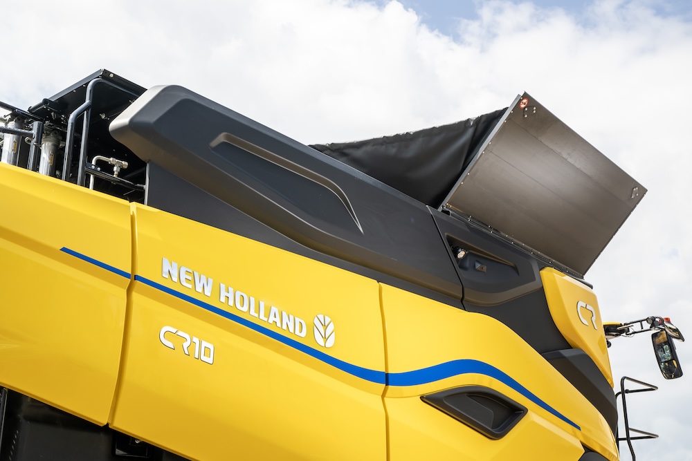

Annoncée pour cet été dans un teaser, la CR10 se positionne entre la CR10.90 et la nouvelle CR11 comme sa cousine Case IH AF10, calée entre l’Axial Flow 9260 et l’AF11 réservée à l’Amérique du Nord. Si la CR11 est équipée d’une trémie de 20.000 litres qui se vide à raison de 210 l/s et d’un moteur FPT Cursor 16 de 15,9 litres et 1.500 litres de réservoir, développant 775 ch, la CR10 se contente du 6 cylindres FPT Cursor 13 de 12,9 litres et 1.300 litres d’autonomie qui développe 635 ch, tandis que sa trémie a une capacité de 16.000 litres et le débit de vidange est de 159 l/s. Sur les deux modèles, l’arrêt de la vis de fond de la trémie permet de vider complètement la vis de vidange quand la trémie contient encore du grain. Sur la CR11, un système en option permet de réduire de 50% la vitesse de vidange en débrayant la vis de fond frontale, ce qui facilite le remplissage des remorques. L’extrémité de toutes les vis de vidange pivote pour faciliter le remplissage et permettre aux tracteurs de suivre la trajectoire.
