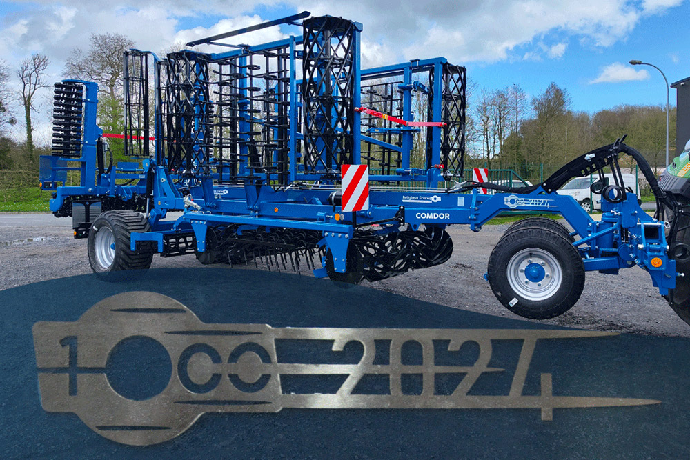

Depuis 1990, Religieux Frères a écoulé 1.000 exemplaires de son préparateur Comdor.
Acronyme de COMbiné D’Outils de Reprise, le Comdor répond à la demande des utilisateurs désireux de réaliser des préparations de lits de semences dans une région où la betterave sucrière est conséquente. C’est en 1990, soit quatre ans après la réalisation du premier prototype que l’appareil est commercialisé. Il introduit le rouleau à tube Rolnec, qui sera les prémices du fameux rouleau Rolnec, cher au fabricant axonais. S’il va commercialiser un grand nombre de ses outils sur le sol français, c’est grâce à l’export, et notamment aux Pays de l’Est que la firme située à Vigneux Hocquet (Aisne) va pouvoir donner un coup d’accélérateur à son offre. Religieux propose des outils de déchaumage mais également de rappuyage en plus de sa famille Comdor, aujourd’hui composée de 4 modèles P, PL, KR et SP:

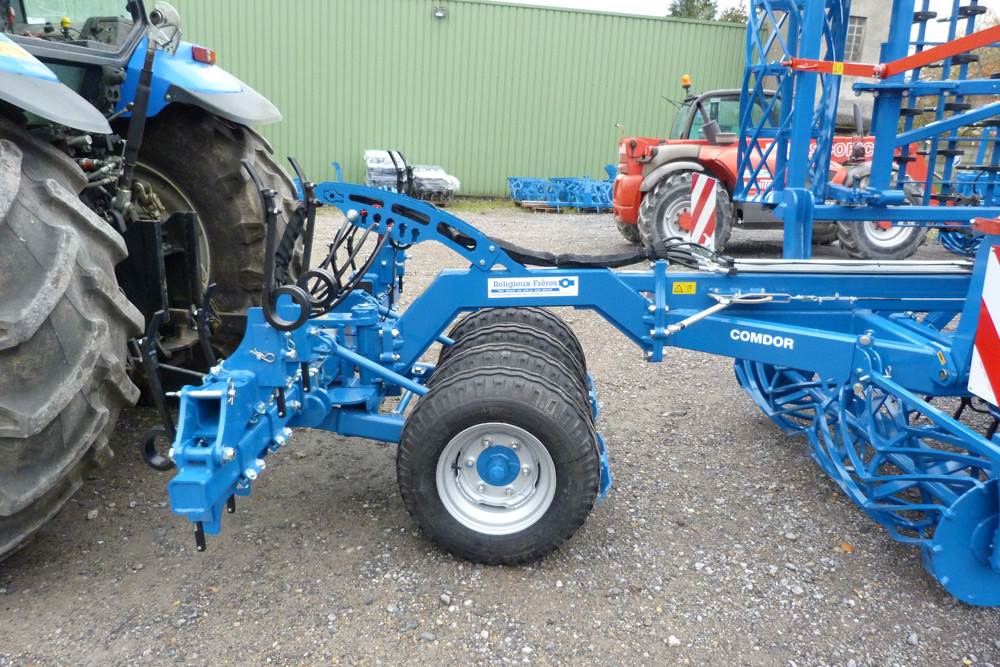

Porté, le Comdor P est proposé en 3, 35 et 4 mètres fixe et 4 – 5 mètres repliable. Il est doté de deux rangées de rouleaux Rolnec de 500 mm de diamètre (11 barres), entre lesquelles 4 rangées de dents Vibrex (27×10 ou 32×12) affinent les mottes et mélangent terre + résidus. Pour finir le travail, Religieux propose les roto-herses double de 300 mm de diamètre ou ses éléments “mini-croskill” Rolpaf 410 mm.
Porté, le Comdor PL est proposé en 3 et 3,5 mètres fixe et 4 et 5 mètres repliable. Il est équipé du rouleau Rolnec de 500 mm de diamètre (8 barres au lieu de 11 pour favoriser le dégagement), suivi de 4 rangées de dents Vibrex (27×10) avec grand dégagement pour renforcer le nivellement et le passage terre + végétaux. Les roto-herse double rouleaux de diamètre 300 mm disposent de ressorts de maintient. La planche niveleuse est indexable (4 positions) comme sur le Comdor P.

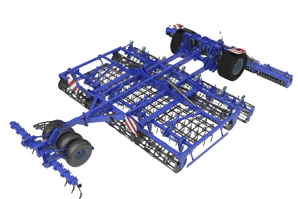

Semi-porté, le Comdor KR est proposé en 3 mètres fixe et 4 – 5,15 et 6 mètres repliables à 3,2 mètres. Le rouleau Rolnec de 500 mm de diamètre (11 barres) est suivi par les 5 rangées de dents Vibrex (27×10). Ensuite, plusieurs accessoires sont proposés et permettent de plus ou moins rappuyer/consolider le sol préparé, comme le rouleau Inox 304 ou CRTX 530 ou la croskillette Kliner 225 double élément à profil pignon droit. Religieux propose des dents peigne, des efface traces à dents et le rouleau Tapir 105 positionné au niveau de l’attelage, permettant de maitriser un peu plus la profondeur de travail et rappuyer dans la voie du tracteur.
