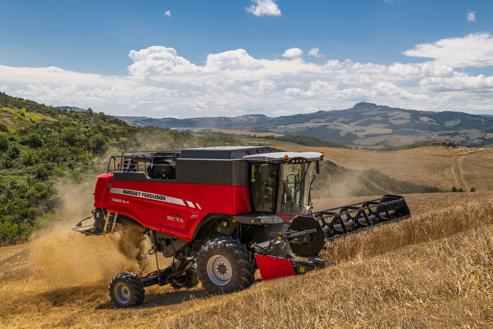

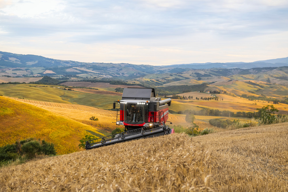

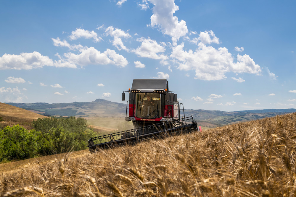

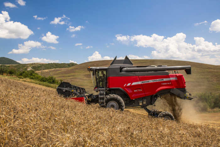

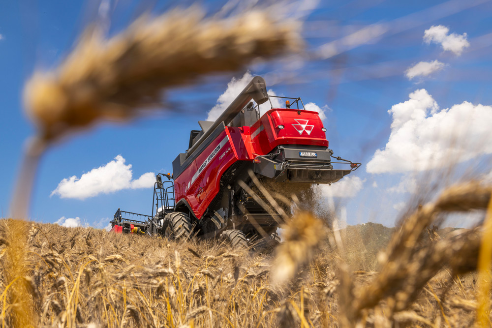

La Massey Ferguson 7360 AL4 gravit les sommets
A son tour, Massey Ferguson élargit sa gamme de moissonneuses-batteuses avec un modèle destiné aux coteaux, la MF 7360 AL4.
Cousine de la Fendt 5275 C SuperLevel récemment présentée sur Farm-Connexion, la Massey Ferguson permet au réseau de la marque de disposer d’une machine à l’aise dans les dévers et pentes les plus abruptes qui soient. Son système de nivellement intégral animé par 4 vérins hydrauliques permet de corriger l’assiette de la machine dans les pentes, jusqu’à 38% en latéral, jusqu’à 35% en montée et jusqu’à 10% en descente.
Le système est piloté par des électrovannes proportionnelles commandées par un
pendule électronique qui assurent une grande souplesse et une grande précision du
nivellement. Pour assurer une motricité optimale de la machine dans toutes les conditions, celle-ci est dotée d’un essieu arrière moteur comprenant dans les roues, des moteurs hydrauliques à double cylindrée, celle-ci étant adaptée automatiquement en fonction des besoins en traction.

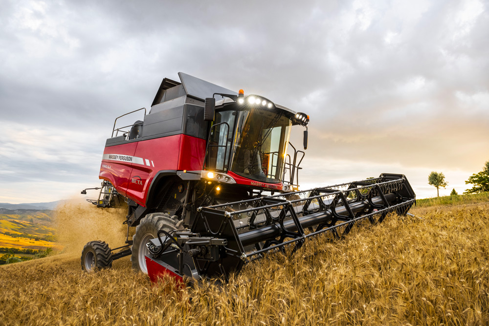

Ce nouveau modèle reçoit aussi des nouvelles options telles que les feux de travail à LED
dorénavant montés d’usine, un phare à LED pour éclairer le caisson de nettoyage et le
nouveau système de télémétrie MF Connect.
