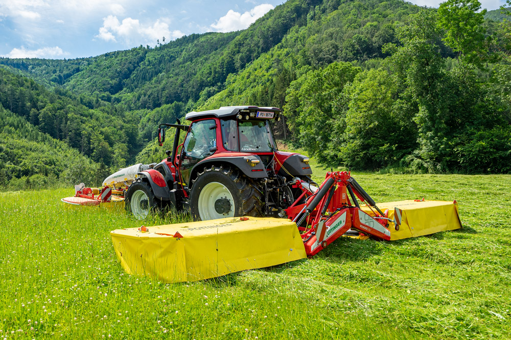

Pöttinger renouvelle ses combinaisons de fauche Novadisc avec les 732, 821 et 902, disponibles en largeurs de 7,24 – 8,09 et 8,92 mètres.
Les 10 points forts de cette nouvelle génération:
  • Celles-ci sont plus légères, peu tirantes et moins énergivores avec leur système de tension de courroie par galet. Elles conviennent à des tracteurs d’une puissance débutant à 85 chevaux.
  • Elles disposent de deux ressorts de compensation par barre de coupe, pour une pression au sol homogène sur l’ensemble de la largeur de travail. Cette pression est réglable sans outils sur trois niveaux.
  • Le système de relevage est commandé par un distributeur simple effet pour chaque lamier. Avec la commande de présélection (en option), un seul distributeur suffit, qui permet de sélectionner soit le relevage individuel soit le relevage en parallèle. Lors de la repose, l’extérieur du lamier est déposé avec une légère avance. En position bout de champ par contre, c’est l’intérieur du lamier qui se relève en premier.

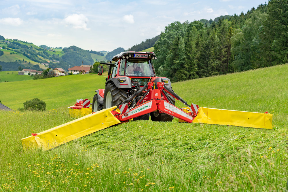

  • Le grand débattement de + 22° /- 30 degrés permet une fauche en pente ou sur terrains accidentés. En relevant le clapet de verrouillage, il est brièvement possible de faucher avec un angle de 45 degrés
  • La fixation en cadre fermé du lamier stabilise et renforce la faucheuse. Les pignons et paliers sont soulagés. Leur longévité est accrue et leur fonctionnement plus silencieux. Le risque de collision avec un obstacle a également été pris en compte. La sécurité mécanique contre les obstacles équipant chaque groupe faucheur permet un effacement de 12 degrés vers l’arrière. Après le déclenchement, une légère marche arrière permet le réenclenchement et la reprise du travail. Ainsi, le matériel est préservé efficacement des dommages importants.
  • En combinaison avec une faucheuse frontale de 3,04 m, le recroisement est de 52 cm par côté.  Ainsi, même dans les pentes ou dans les courbes, la fauche est nette.
  • Le lamier est facilement accessible grâce au repliage complet de la protection frontale. Le nettoyage de la machine est ainsi facilité, et le changement des couteaux est simple et rapide. La boite à couteaux permet un rangement pratique des couteaux de rechange. La clé de démontage des couteaux se fixe sur la machine.
  • L’entretien a été facilité, à commencer par le support de dépose du cardan qui facilite l’attelage de la faucheuse et permet de gagner du temps. L’intervalle de graissage des cardans a été porté à 150 heures.
  • Les toiles de protection sont très résistantes et stoppent les pierres et la terre. Le verrouillage mécanique assure un transport sur route sûr. Le repliage hydraulique des protections latérales (proposé en option) permet d’atteindre sur tous les modèles une largeur de transport de 2,85 mètres et une hauteur de transport de 3,10 mètres pour la Novadisc 732, de 3,50 mètres pour la Novadisc 812 et de 3,90 mètres pour la Novadisc 902.
  • L’équipement est complet. Il comprend l’éclairage LED de série, la béquille de dépose (option) pour un stockage en position verticale.
