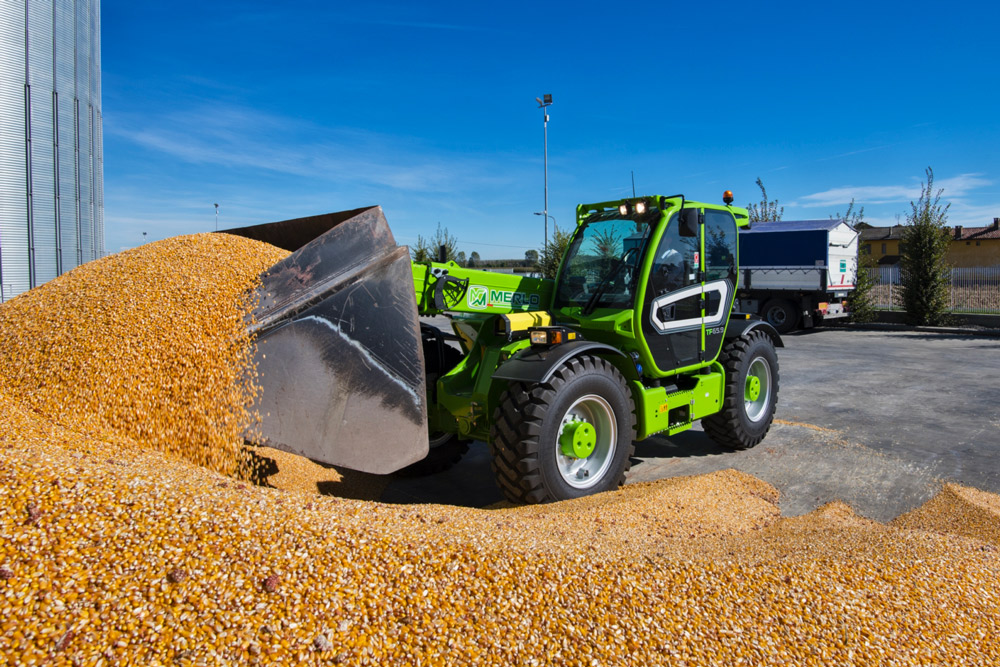

Avec 6500 kg de capacité et une hauteur de levage maximale de 9 mètres, le nouveau Merlo Turbofarmer 65.9CS s’adresse surtout aux organismes stockeurs, méthaniseurs, au industriels et centres de traitement des déchets.
Il reçoit un moteur d’une puissance de 170 chevaux et est équipé de la toute nouvelle conception de circuit hydraulique à 100% « Made In Merlo ». Il dispose ainsi d’une pompe à cylindrée variable associée à des distributeurs Load Sensing et au contrôle de débit Flow Sharing. Ces solutions permettent d’effectuer des mouvements combinés du bras. Ces derniers sont précis, exécutés rapidement et économes en énergie selon le constructeur italiens. Les distributeurs hydrauliques sont repositionnés en partie arrière du télescopique pour en faciliter l’entretien.
La machine est équipée de la transmission à variation continue hydrostatique CVTronic à gestion électronique Eco Power Drive, ce qui permet de réduire le régime moteur automatiquement lorsque la puissance requise est faible. Elle intègre également des fonctionnalités supplémentaires telles que le contrôle de la vitesse ou l‘adaptation automatique du régime en fonction de la puissance hydraulique requise. La consommation de carburant est ainsi limitée à son strict nécessaire et les performances sont optimisées. La boite à variation CVTronic brevetée Merlo procure souplesse et précision sur route comme aux champs. Ce télescopique est particulièrement polyvalent : il peut être équipé de godets adaptés aux usages propres aux céréaliers, aux unités de méthanisation ou aux structures de traitement des déchets. Il peut tout aussi bien être équipé d’autres outils conventionnels tels que fourches, etc. Sa structure a été dessinée pour lui apporter une grande robustesse. La flèche télescopique offre une grande précision de mouvement. Les essieux garantissent une capacité de levage efficiente et sécurisée, même sur les terrains les plus inégaux. Enfin, une nouvelle conception de « ceinture d’acier » de 7 centimètres protège l’ensemble de la structure contre les chocs et réparti la masse au plus bas de la machine. La position du centre de gravité est ainsi optimisée.
Côté sécurité, le système de mise à niveau du Turbofarmer 65.9CS rattrape des inclinaisons du sol allant jusque 11 degrés. Il est de plus équipé de série du système de gestion de charge ASCS. Ce système collecte différents paramètres provenant de la machine, les analyse en temps réel et transmet à l’opérateur via l’écran LCD couleur le périmètre dans lequel il peut opérer en toute sécurité. Cette nouvelle technologie analyse des paramètres tels que la position de la charge, l’angle et l’extension de la flèche, le poids de la charge soulevée et les associe aux caractéristiques de l’équipement utilisé qui est par ailleurs automatiquement reconnu.
Le Turbofarmer 65.9CS est confortable à l’utilisation, notamment grâce à sa cabine. Celle-ci, particulièrement spacieuse avec 1 mètre de largeur, offre un maximum de visibilité et est équipée d’un système d’amortissement breveté « Cab Suspension » qui réduit considérablement les vibrations et le bruit. Il est équipé avec le nouveau joystick capacitif dédié à la gamme agricole. Deux capteurs détectent automatiquement la présence de la main de l’opérateur, ce qui rend l’utilisation confortable, simple et intuitive. Cette solution améliore l’ergonomie des commandes au quotidien, réduit la fatigue de l’opérateur et permet d’augmenter la productivité lors des chantiers. Ce joystick associe les commandes des fonctions associées à la flèche à celles de gestion de la transmission.
