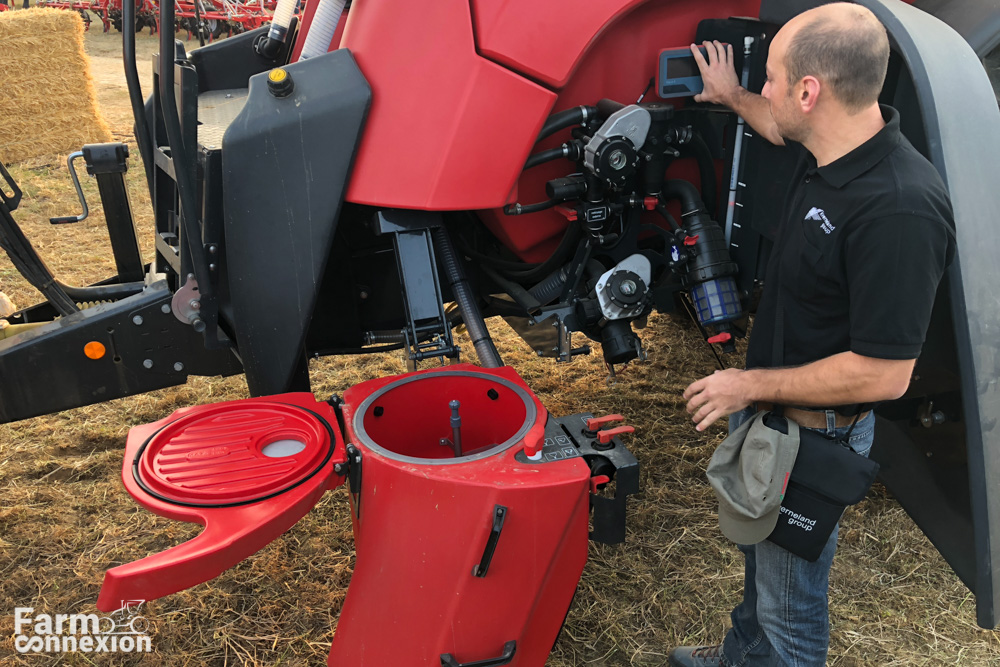

L’entrée de gamme en matière de pulvérisateurs traînés chez Kverneland se nomme iXtrack T3 et est proposé de de 2.600 et 3.200 litres avec rampes acier à deux ou trois bras de type HSS de 18 à 30 mètres ou aluminium HSA de 24 mètres avec porte buses intégrés et un suivi par parallélogramme actif sur route comme aux champs. L’appareil que nous vous présentions en novembre dernier (voir article), qu’il soit en version T3 ou T4 se veut compact avec un centre de gravité bas et se cantonne même à 3,2 mètres de haut (modèle T3). Étant posé sur un châssis en acier HLE à profil “taille de guêpe” le positionner les principaux organes, les cuves, le poste de mise en oeuvre, le bac d’incorporation et les vannes est plus près du sol et bien regroupé pour une utilisation confortable. Cela se traduit par une bonne compacité, une meilleure maniabilité et des volumes morts réduits.
En plus de l’auto-remplissage, le pack iXclean Pro offre le rinçage et le nettoyage en plusieurs étapes de l’ensemble du pulvérisateur, incluant toutes les canalisations. D’une pression sur un bouton, le processus complet ne prend que quelques minutes et ne consommera qu’une quantité minimale d’eau claire. Kverneland annonce d’ailleurs moins de 1% de résidus grâce à ce système, déjà proposé sur les autres appareils de la marque et contrôlé via le terminal IsoMatch Tellus depuis la cabine. Le T3 étant compatible Isobus de série.

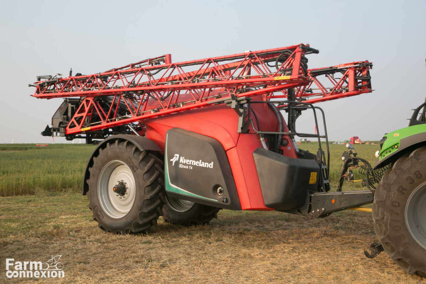

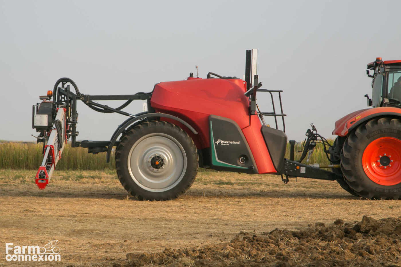

L’iXtrack T4 de 24 à 40 mètres

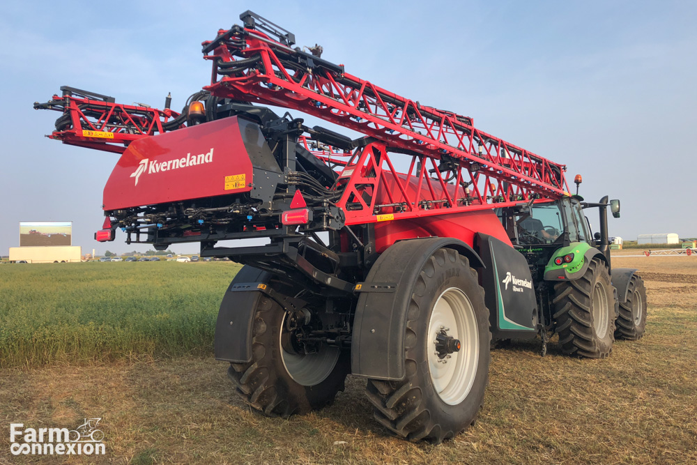

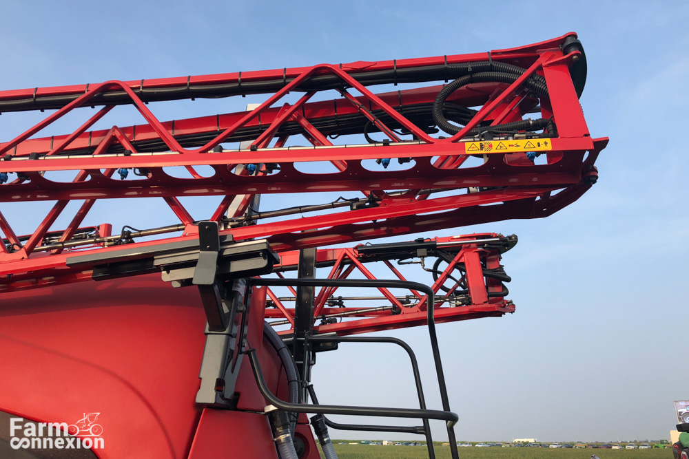

S’il reprend la conception mono poutre centrale en acier pliée/rivetée, le positionnement du iXtrack T4 se veut plus haut de gamme. D’abord, la cuve affiche une capacité supérieure de 3.400, 4.000 ou 4.600 litres tandis que la rampe acier de type HSS à 3 bras offre une largeur de 27 à 40 mètres et bénéficie d’une sécurité hydraulique dès 32 mètres, ce qui lui permet de s’escamoter si elle rencontre un obstacle sur sa route. Autre possibilité, une rampe aluminium HSA de 24 à 33 mètres est proposée et caractérisée par l’intégration, comme sur les modèles T3, des porte buses et flexibles.
La gestion automatique de rampe Boom Guide emploie des capteurs ultrasons afin de contrôler la hauteur, le correcteur de dévers ou la géométrie variable et ainsi s’adapter aux reliefs de votre parcellaire. Dans sa version Boom Guide Pro’Active, le système prend en compte également les mouvements du châssis du pulvérisateur afin d’anticiper les mouvements de la rampe. Les capteurs possèdent 3 réglages tels que l’ajustement de la hauteur de la rampe via le sol, la culture ou en mode hybride. Enfin, un cadre de rampe grande largeur sera proposé sur les modèles de 32 à 40 mètres afin d’accroître la stabilité.

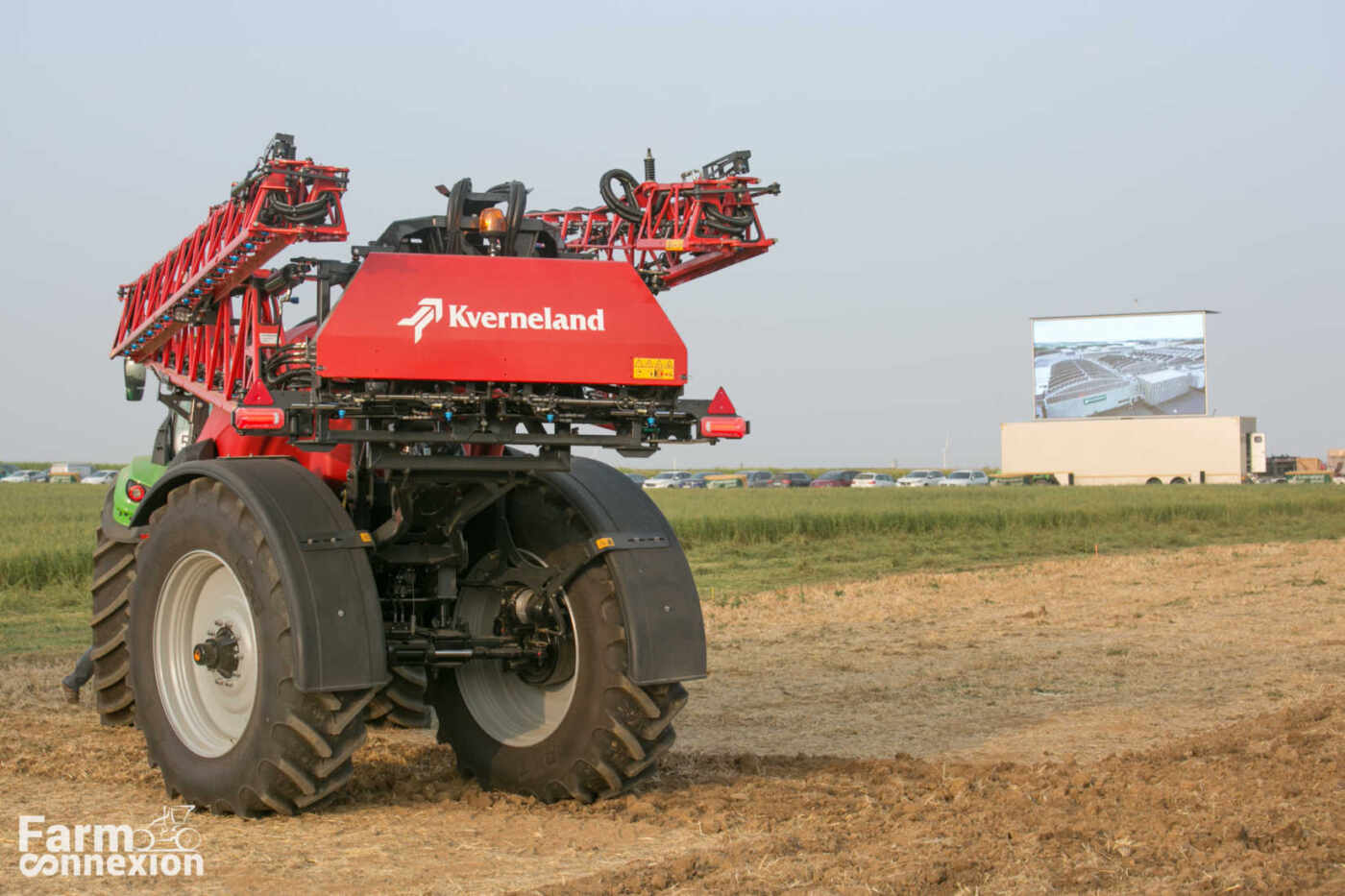

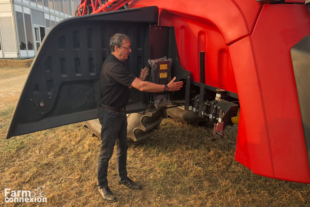

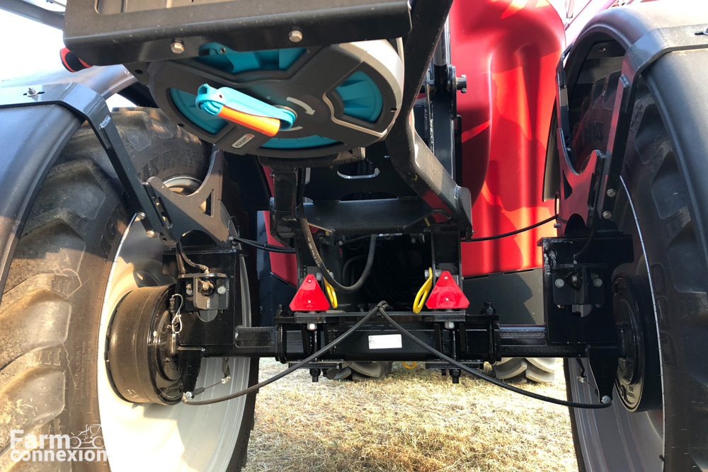

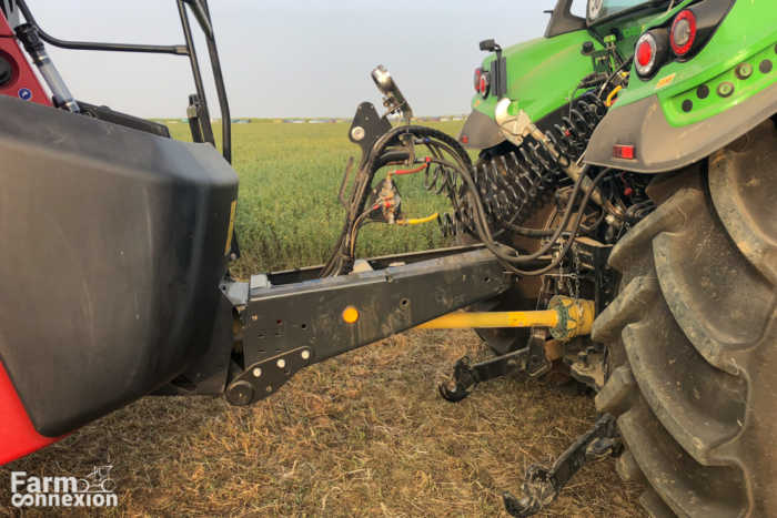

L’essieu suiveur Autotrac de l’iXtrack T, commandé en cabine par l’Isobus (de série) dispose d’un angle de braquage à 32 degrés. Cumulé à une longueur réduite de l’appareil, il permet de braquer très court, même avec une voie de 1,5 mètre. L’essieu possède d’ailleurs une large plage d’utilisation de 1,50 à 2,25 m de voies, facilement réglable par paliers de 5 cm. Le châssis central et le parallélogramme de rampe permettent un large dégagement pour les roues de l’essieu suiveur, même équipé de jantes de grand diamètre. Les garde-boues (en option)  suivent les roues du pulvérisateur afin de protéger les jets et la rampe en tout temps. De série, un simple “clic” permet d’activer ou désactiver les fonctions du pulvérisateur et de l’essieu suiveur AutoTrac. Nommée ErgoDrive, cette fonctionnalité pourra même être couplée et automatisée par GPS avec la fonction Geolift, disponible sur le boitier IsoMatch Tellus Pro dès le printemps 2019.
